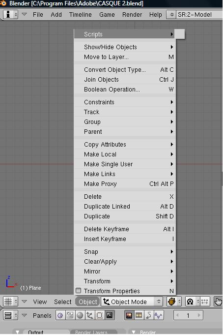

Post by *kez* » Mon Nov 02, 2009 6:10 am
Sans titre.jpg (51.5 KiB) Viewed 41908 times
Salut Borgleader! Merci pour ta réponse mais Comme tu peux le voir il n'est pas non plus dans script.Il n'est pas non plus dans render et export c'est comme si Blender n'avait pas noté qu'indigo était installé.Pourtant j'ai fait et refait l'installation,je ne vois pas ou est mon erreur :( ...

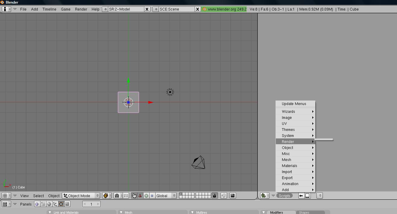

Post by Borgleader » Mon Nov 02, 2009 6:28 am
C'est que tu n'est pas dans la bonne fenetre. Pour accèder au script "Blendigo", suit les instructions suivantes:
1. Sépare ta fenetre de travail en deux. Click-Droit sur la bordure --> "Split Area"
2. Place la séparation ou tu la veux (moi je la mets généralement au 2/3, 3/4)
3. Change la fenetre de "3D View" a "Script"
4. Trouve Blendigo dans "Scripts" --> "Render"
(Les images sont des liens vers la version plus haute résolution 1280x800).
