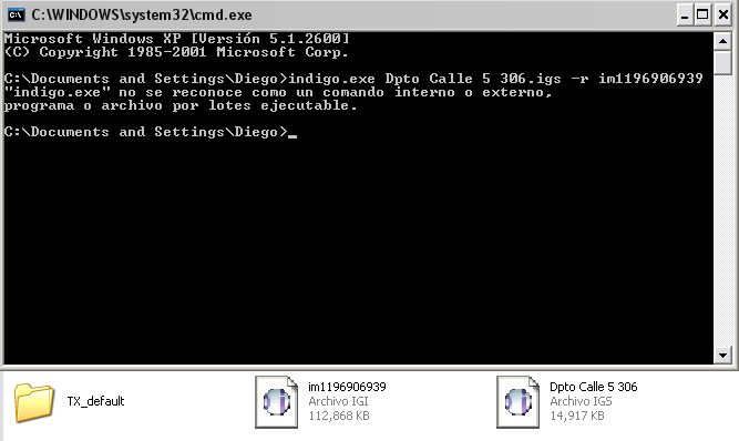

From México, Daniel Nieto .·.La verdad es que no se usar MS-DOS
¿A que te refieres cuando dices que tengo que estar en la carpeta de indigo?Cuando pongo indigo.exe (XXXXXX).igs -r (XXXXXX).igi me sale lo siguiente(se que no estoy ponenendo el .igi pero cuando lo pongo igual sale eso):
- Attachments
- WTF.PNG (16.36 KiB) Viewed 52378 times
