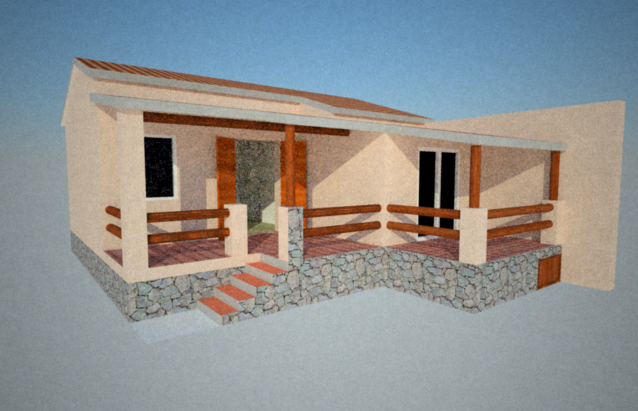

salve a tutti!
che sono nuovo è dir poco...
uso sketchup da pochi giorni
volendo un render un pochino migliore dell'export 2d del programma ho installato skindigo, ora:
i materiali... come funzionano?
a me ne servirebbero pochi: metallo, pietra, mattone, vetro, plastica, erba, legno
sono già comprensivi di texture?
vi prego di spiegarmi come se fossi un bambino delle elementari...
o almeno linkatemi una discussione, in italiano, che mi possa far capire!
p.s. ma questo material database cosa è? io pensavo fosse un file da scaricare invece sul forum c'è una discussione ma è un ginepraio e basta, non ci capisco nulla!
help
p.p.s. un lavoretto fatto per un conoscente che deve presentarlo alla moglie (che non ne capisce una cippa).... il nero delle finestre è il materiale vetro che su sketchup è trasparente mentre indigo lo fa nero...

Re: Domande e risposte su Indigo (Italian)
Ciao snorky! Benvenuto!
I materiali non nn riesco proprio a spiegarteli in due minuti (ho scritto qualcosa sui materiali nelle FAQ che trovi nella sezione di SkIndigo: magari scaricalo e dacci una letta veloce).
Una cosa proprio flash che posso dirti è che i vetri vengono neri perche il materiale è applicato probabilmente a geometrie 2D.
Fai doppio click sul materiale vetro si sketchup, dal menu che viene fuori clicca accanto alla voce DIFFUSE per far venire fuori il menu a tendina e scegli THIN GLASS. Il THIN GLASS è uno shader apposito per dare vetro a superfici 2D, in genere il vetro (SPECULAR SHADER) ha bisogno di una geometria 3D per funzionare correttamente (superficie di ingresso del raggio e superficie di uscita).
Spero di averti aiutato un pochino...
grazie infinite!!!Pibuz wrote:Ciao snorky! Benvenuto!
l'unica cosa che non capisco è come creare entità 3d con sketchup... da quel che ho capito un cubo in sketchup non è una forma 3d ma un insieme di 6 facce (12, visto che si possono texturizzare da entrambi i lati...)
help!!! (in effetti chiedere cose su sketchup qui non è l'ideale...)
comunque thin glass è un pagliativo... ho fatto una prova con un cono e il risultato si nota che non è corretto
p.s. sto provando indigo con blender... dovrò chiedere aiuto pure con quello...
